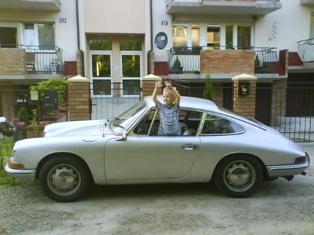

Piękny klasyk. Gratuluję!!! smiley
pzdr
jacek(pilatus)
ps. Długi - jak już napisał Michał - widzę, że masz na prawdę szeeeeeroki zakres zainteresowań jeśli chodzi o modele Porsche. W życiu bym nie powiedział, że kupisz sobie coś z 1968 roku smiley.
Autor RE: Ferdek - Długi
Dodane dnia 13-07-2009 11:40
Fotka wnętrza - wunderbar!!!
Prawdziwa srebrna strzała! smiley
jeszcze raz gratuluję! smiley

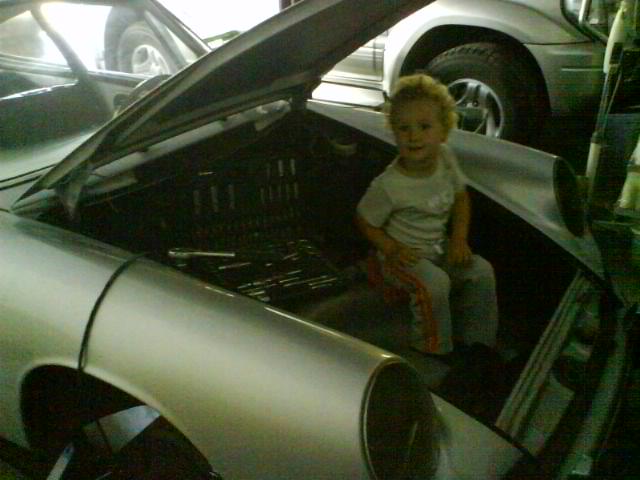

A tu zdjęcia z dzisiaj:
Mały mechanik pomaga odkręcić przedni zawieszenie..
Mój syn Aleksander.

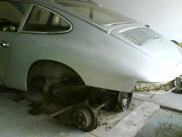

Dodane dnia 25-08-2009 21:55
Tak wygląda tył bez silnika, lamp i zderzaka.
silnik wyjmowałem 1h 30min.
skrzynia około 2h 30min
zawieszenie już troszke dłużej reszte dnia igodzinkę następnego dnia.
Lampy tylne bardzo łatwo się sciągą - po 2 śrubki.
Zderzak tylny 6 śrub, przedni tak samo.
Jutro wezmę aparat i zrobię fotki jak będzie na lawecie.
