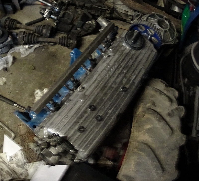

Takie mi się rozmazane sneak-photo zrobiło...

ten niebieski to pasuje tam tylko do tej butli na gaz co stoi w garażu. Nie lepiej było to na czarno zrobić?smiley

Poczekaj, aż budę pomaluję smiley

No chyba że smiley juz sie balem że ten kolor tu zostanie ; P

Pewnie specjalnie pod butle malowane, ona też ląduje w aucie? smiley
