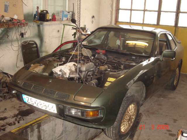

Nie bede sie rozpisywal - Zdjecie chyba wszystko mowi.

Silniczek w autku smiley miło...
Widzę, że jeszcze bez rozrządu, możesz zrobić fotkę tych mostków trzymających wałek rozrządu? smiley i oznaczeń na nich... bo ostatnio rozważam czym różnią się od zastosowanych w innych silnikach smiley bo już parę ciekawych różnic mam ale jeszcze nie na tyle by coś napisać hihi i przydałaby się fotka od Ciebie.
Przy okazji wiem, że potrafisz ustawić zapłon na kole zamachowym smiley więc może podpowiedziałbyś czy u mnie jest to niby ok? smiley

Dzis po 4 miesiacach auto nareszcie ze mna porozmawialo. smiley smiley Silniczek pomruczal sobie pol godziny, plyn sie zagrzal, wentylator wlaczyl, cisnienie oleju jest... Jednym slowem - turbo odpalone!!!
Pozostalo poskladac drobne pierdoly i uruchomic hamulce - nie moge sie doczekac jazdy probnej.smiley
