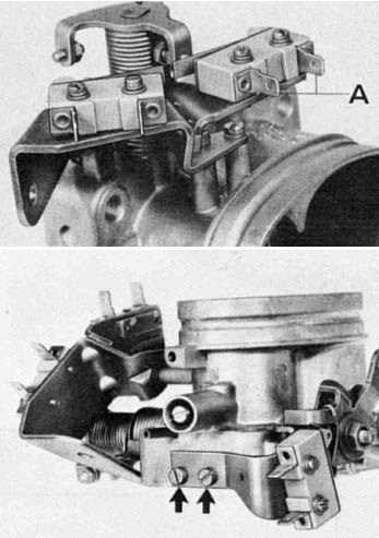

Dobra ostatnie pytanie, bo już też mi się nie chce rozbijać tego na atomy smiley. To co teraz reguluję moim zdaniem nie ma żadnego wpływu na osiągi, jak dostanie mniej na przepustnicy, to i tak musi dostać więcej bypassem i na odwrót - więcej na przepustnicy, to mniej bypassem, żeby chodził na wolnych 900 rpm. A jak jest przepustnica zdrowo otwarta, to bypassem mało się przejmuje. Mieszankę ustawia i tak talerz, który widzi ile powietrza bierze silnik ogólnie tamtędy, więc mu to nie robi czy jest bypass bardziej otwarty, czy mniej.
Skoro przepustnica musi być trochę otwarta tylko dlatego, że się zakleszcza i bardziej zamknięta być nie mogła, gdy śrubka nic nie podpierała i ustawiłem zalecane mu 8 stopni od tego punktu (co jest więcej niż było przedtem), to zmniejszę mu to na bypassie i będzie chodził na 900rpm.
Ten bypass ma wpływ jeszcze na coś, czy chodzi mu tylko o puszczanie powietrza obok przepustnicy? Bo jeśli tak i moje powyższe spostrzeżenia są zgodne z prawdą, to wyreguluję mu obroty i sprawa zamknięta.

Jeśli nie Masz mikroprzełączników jak w załączniku - zapomnij o całej sprawie z kątomierzem i "podeprzyj" przepustnicę na jakieś pół obrotu śrubki.

Czyli minimalna szczelina, byle nie kleszczyło. Ok, dziękuję, a te mikroprzełączniki ciekawe, a poczytam o tym smiley.

By nie kleszczyła i podpierała się tylko na śrubce a nie ściance kanału. Całość zabawy oczywiście "na zimnym", a potem zabawa tylko śrubką na obejściu.
Mikroprzełaczniki - związane z pracą na bogatej mieszance przy rozruchu + sonda Lambda (US wersja). Te 8 stopni na przepustnicy - z tego co pamiętam - ją wyłączało.

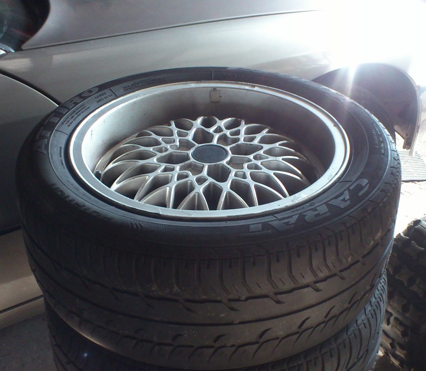

Zgadza się, polerować jest co smiley. To są dokładnie takie same felgi jak ma nasz forumowy siłacz Vito. Swoją drogą mojemu "trendsetterowi" bardzo dziękuję za cenne informacje smiley. Tak jak mówił Witek trzeba wywalić wypust na kapsel przy parze z przodu, bo nie mieści się dekielek piasty. Co więcej moje śruby nie mieszczą się w gniazda od tych felg. Ale tu sprawa prostsza, najzwyklejsze wiercenie. Decyzja zapadła, te koła stają się moimi kołami drogowymi smiley. Stwierdzam, że te temperatury i tak nie pozwalają zbytnio szaleć na oponie semi-slick, a koła przyszły obute w opony 205/50 jakaś Fulda... wydaje się twarda, ale do jazdy na ulicach jak znalazł, żeby pocisnąć bokiem od czasu do czasu smiley, no i niski profil. Przez zimę upoluję następne 15" dla semi, by na wiosnę stanąć w szranki na bydgoskim mistrzu. Biorąc pod uwagę słowa Jarzyny i własny zamysł z dużym naciskiem poluję na spiderweby, by choć jeden komplet był oryginalny - spidery poszłyby na drogowce z uwagi na swoją masę i oryginalność.
Nie rozumiałem o co chodzi w temacie anonimowych felgoholików na tym forum, aż do momentu jak przyszły te felgi smiley. Dzisiaj włożyłem Exipy jedynie na pierścień centrujący piasty (który też się nie zgadza smiley) by sobie powisiały i już wiem, że nie chcę 14" smiley. Choć mają dla mnie ogromną wartość sentymentalną będę musiał pozbyć się wkrótce ATS Cup, na których kupiłem auto i przejeździłem kilometry. Z oponami, na których zjeździłem trochę po torach, zdobyłem puchar na CA, których nienawidzi Jarzyna, bo są pomalowane markerem do blachy smiley. Nie bój się Tojki też będą pomalowane smiley. Na szczęście ten wątek forumowy będzie pamiątką ATS-ów, które były na aucie przez 20 stron.
Qbak - spoooko sprężyny i drążki w planach smiley
I zapodaję rant Exipów smiley :

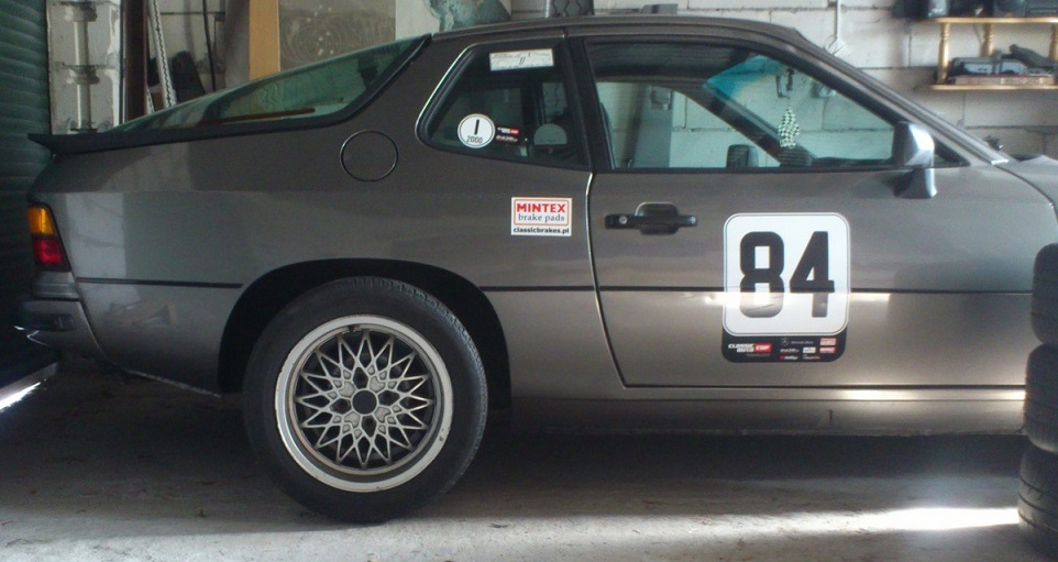

Dodane dnia 11-10-2015 21:17
Kawałek okrągłego metalu a robi różnicę smiley
Prezencja grejtowa (ale Vitowa lepsza, bo jeszcze ze stripe'ami smiley )

Hejo! smiley Prezentacja Vitowa lepsza nie tyle dlatego, że ze stripem, bo te koła jeszcze bardziej pasują do klapy bez spoilera. Mam koła założone, ale nie zapodaję zdjęć na tę chwilę, bo to wszystko we wczesnej fazie testów. Koła przerabiałem sam i nie są po tym jeszcze wyważone. Opony na nich są różnie zużyte spodziewam się, że będzie ciągnąć w którąś stronę. Do tego łożysko lewego przodu huczy. To bardzo wczesna faza testów.

No dobra, nie ma co owijać, jechałem. Jest tak jak myślałem, koła biją przy 100km/h tak, że strach jechać szybciej. Faktem jest, że zdjąłem z nich sporo materiału mierząc to palcem, bez późniejszego ich wyważenia. Więc maja prawo bić. Dziś tego nie zrobię, no bo niedziela. Co z nimi zrobiłem? Będzie to brzmiało kontrowersyjnie, ale po tym jak mnie wpienili w wulkanizacji chcąc 200 zł od koła za ten zabieg stwierdziłem, że zaryzykuję dość dużo i zrobię to sam. Powiększyłem otwory śrub wiertarą bułgarską i poprawiłem dużym wiertłem stożki, bo były mocno zmęczone. Wypusty pod dekielki wywaliłem wiertarą bułgarską z frezem i "spore na mniej więcej równo" papierem dojechałem. Ludzie wokół stali, parzyli, czy wiertło równo idzie. Ja byłem skupiony na głębokości wiercenia, żeby mi nadgarstków nie połamało... okrutna machina... Będąc sceptycznie nastawiony do opinii, że koła centrują się na stożkach - biorąc pod uwagę jak te stożki były poprawiane smiley zanabyłem pierścienie centrujące, żeby to najpierw wycentrować na piaście. Później stopniowe dokręcanie, popuszczanie lewarka, dokręcanie, popuszczanie, żeby się gniazda "uklepały" pod śruby. Opony też są "bardzo średnie" wyglądają, jakby ktoś w nich uprawiał wyścigi NASCAR do tego jadąc pod prąd. Lewa strona jest niewspółmiernie zużyta do prawej. Dużo jeszcze przy tym cudowania, może nawet trzeba będzie zmienić opony, żeby to jeździło, a może po prostu moja praca była zbyt optymistyczna i "ręką" nie da się tego porządnie zrobić. O dziwo nie ściąga, ale kierownicy na spokojnie puścić nie można, bo co jakiś czas lubi nagle pociągnąć w którąś stronę. Efekt jakby miał zwaloną zbieżność, albo po prostu opony 205 łapią wszystkie nierówności z asfaltu. Ciąg dalszy nastąpi. Jak to będzie działać, to się zdziwię smiley. Na razie można się nacieszyć widokiem, bo jeździć nie za bardzo się da. Jedyne odczucie z jazdy na plus, to układ kierowniczy stawia przyjemny opór podczas jazdy. Bo na suchym parkingu pewnie będą szły klątwy.

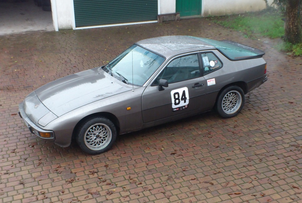

Auto zostaje szare, to przecież Szarak smiley. Pisałem o kołach. Zrobię jakiś wirtualny projekt i się zobaczy. Jak będzie słabo, to zostają srebrne smiley.
