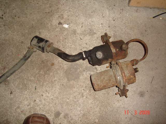

Dziadek przebudził się ze swojego dłuuuugiego snusmiley. Gadaliśmy tylko chwilę... Okazało się, że dziadek ma sporo patentów np uruchamia się go guzikiem start/stop umieszczonym... w okolicy pedałów... No i niestety pompa paliwa nie dziala.. Smutna chwila bo w Inter-Carsie taka pompa ~650PLN. Może znacie jakieś rozwiązanie?

Bez paniki;) Najpierw upewnij się czy to nie jest wina przekaźnika lub przewodów zasilających pompkę. Podłącz ją na "krótko". Wtedy będzie pewność czy to pompa czy coś innego. Nawet jeśli pompę trafiło, to bez problemu dostaniesz choćby na Allegro.. Spokojnie;)

Na pewno pompka. Napięcie dochodzi, a po chwili robi się bardzo gorąca...

Mam pompe paliwa w stanie srednim ale dzialajaca. Tak samo przekaznik starego typu.

Jak bardzo średni jest stan tej pompy?

- zalatwic po max rabatach hurtowych z intercarsa nowa pompe na gwarancji
- sprzedac uzywke za jakies grosiaki

W srednim stanie tzn tak jak na zdjeciu razem z akumulatorem cisnienia - troszke glosniej chodzi ale sprawna na pewno bo jezdzilem na niej do samego konca. Jak cie interesuje to zaproponuj cos na pw.
