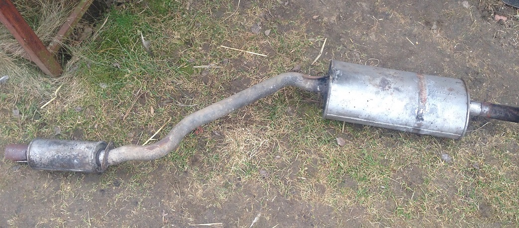

Wrzuciłem w końcu na auto Walkera:
https://www.youtube.com/watch?v=WiHNkJVjwnQ
Podoba mi się, generalnie jest cichszy, ale bardzo kulturalny dźwięk wydaje. Podczas jazdy do 6k rpm w kabinie słychać jedynie silnik, którego dźwięk 924 ma bardzo ładny. Podczas spokojnej jazdy jest przyjemnie. Zmniejszyły się również drgania silnika po założeniu nowego wieszaka. Jak dla mnie jest w tym momencie ok, tylko ktoś by się musiał nim przejechać tak pod czerwone pole i wyciągnąłbym więcej wniosków stojąc obok i słuchając.
Stary wydech już się prosił 3 razy, by go w końcu przetopiono na coś ładnego. Na filmiku widać jak mi poniszczył zderzak smiley .

Dzisiaj śmigałem z nowym tłumasem po mieście i wrażenie super. Tamten + z urwany wieszak psuł się cały czas delikatnymi krokami na tyle, że nie czułem jak się to wszystko pogarsza. Zauważyłem, że coś jest nie tak, jak auto dostawało czasami drgań w podłodze. Po wymianie wszystko ustąpiło, dosłownie jakby auto jechało po gumie.
Mam wrażenie, że trochę poprawiła się krzywa momentu obrotowego, albo to po prostu złudzenie spowodowane "miękką" pracą samochodu. Na prawdę bardzo kusi wciskać gaz. Nie sądziłem, że będzie podobać mi się cichszy tłumik. Muszę wsadzić jeszcze kogoś kompetentnego za kółko, żeby rozkręcił maszynę po obrotach i zobaczę jak to wygląda z zewnątrz smiley.

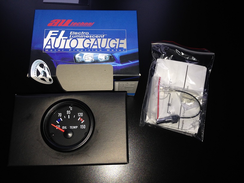

Dzisiaj przyszedł taki sprzęting... ładny jak landrynka. Mega pasuje do czarnej deski 924, pozostaje dorzeźbić przejście na czujnik i w końcu wraz z zegarkami 924 mamy podstawowe dane o silniku. Bez budzika temp. oleju czułem się jak bez oczu. Co mają powiedzieć kierowcy współczesnych samochodów, gdzie coraz częściej producenci rezygnują nawet ze wskaźników temperatury silnika smiley. Około 80 zł taka zabawka, pełno tego na allegro.

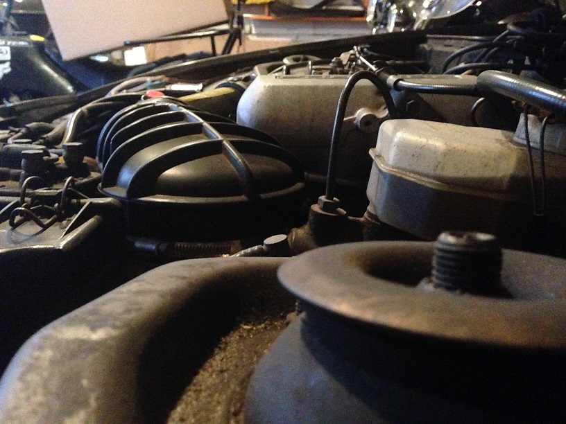

Ale tak się zastanawiam patrząc na moją komorę silnika i chyba do Szaraka żadna rozpórka nie będzie pasować smiley. Ciekawe co to za mistrz świata zdecydował w tym roczniku puścić tak przewód hamulcowy smiley smiley . Jak będzie wadził to zostanie wygięty inaczej i tyle.. Janusze konstrukcji z Porsche smiley
