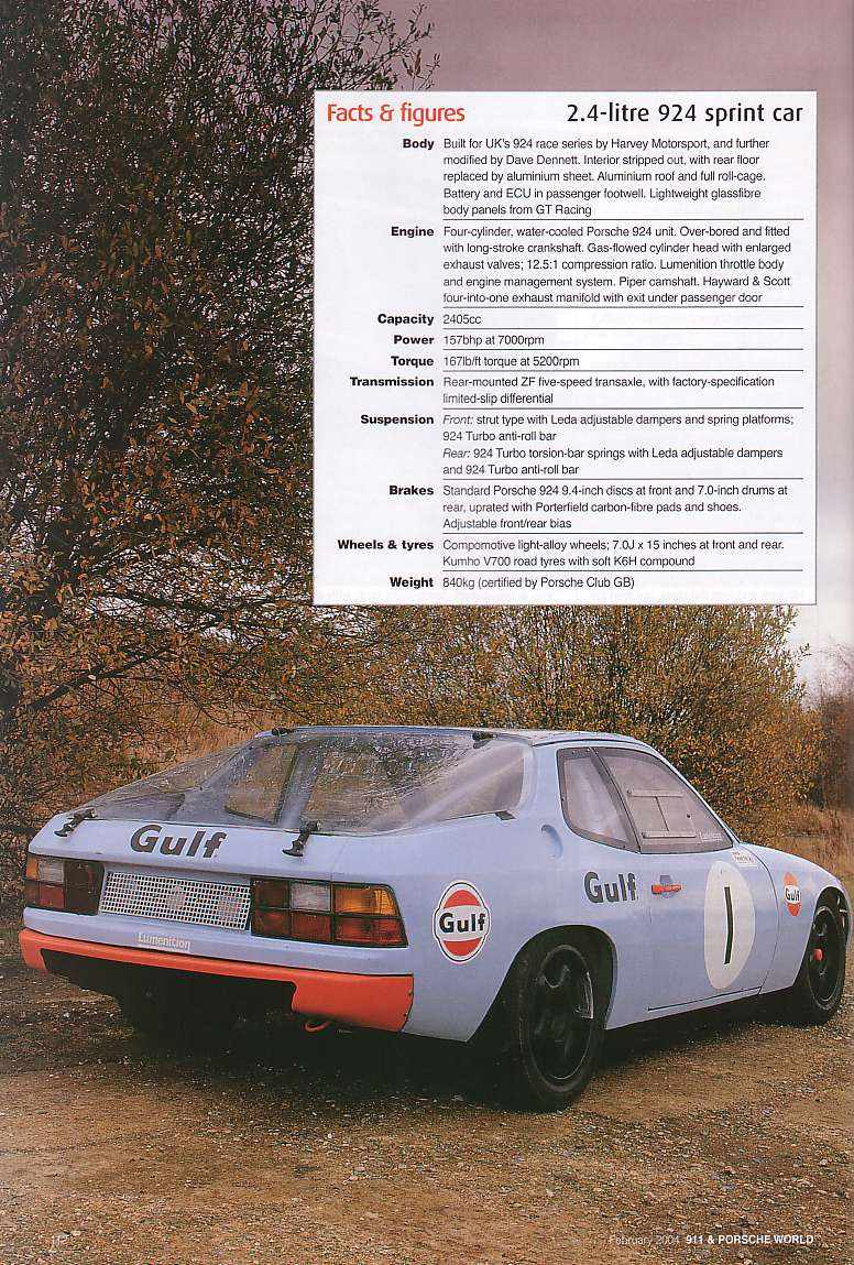

Można zejść bardzo nisko ale jak napisał ciachu koszty zaczynają być bardzo duże.
Gdybym robił swój remoncik jeszcze raz to zdecydowanie zacząłbym od golusieńkiej budy! Wycinał każdy niepotrzebny element nie powodujący osłabienia konstrukcji auta. Oczywiście obowiązkowo wtedy pełna klatka. Do tego lekka skorupa (włączając także tylne błotniki, drzwi, maskę itp.).
Potem dokładnie przemyślałbym każdy element który z powrotem trafiałby do auta.
Potem już tylko nieograniczony budżet i można robić cuda - np rezygnacja całkowicie z tylnej belki i drążków skrętnych na rzecz samej sprężyny z tyłu... Ale to raczej u nas nieosiągalne - bo wtedy zaczynamy myśleć o budżecie pozwalającym na zakup np nowego Boxstera smiley
Dla przykładu tyle może ważyć 924:
Autor RE: odchudzanie prosiaka
Postów: 7514
Dodane dnia 23-12-2008 01:06
Obłędny! smiley
154KM/840kg! Stosunek moc/masa jest tu wyższy niż w 944 TurboS...
Tylko, że w 924 CUP UK auto z kierowcą nie może mieć więcej niż 1000kg.
Wiadomo, zawsze można rozłożyć ciężar jak się chce wtedy (czyli najniżej).
Ciekawe ile takie auto jest warte. Za jakieś 3-4k Ł można mieć auto przystosonawe
do 924CUP, ale chyba nie aż tak.

Zgodnie z obietnicą z innego wątku - uzupełniam skan wklejony przez Pitersona o resztę.
Jest to artykuł z gazety "911 & Porsche Word" z 2004 roku opisujący dość radykalnie przerobione 924 z dwulitrowym (pierwotnie) silnikiem. Bardzo ciekawy artykuł i na prawdę polecam.
Można go również pobrać jako ZIP ( 1.1 MB ) z działu Download.
Skan ten mam dzięku uprzejmości Pitersona - dzieki! smiley
